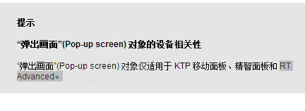

1、在画面内组态一个画面窗口;
2、根据实际情况组态常规属性;
3、取消画面窗口的显示属性;
4、组态一个按钮(也可以是其他元素、对象等),在按钮事件内添加“根据常数改变对象属性”,对象选择为组态好的画面窗口,属性选择显示,值设置为“1”
5、启用仿真或下载至文件系统运行,点击按钮,画面窗口显示。
