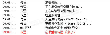

Smart V3软件不自带Prosave软件,需要单独下载,使用Prosave进行OS更新,下载地址如下:
https://support.industry.siemens.com/cs/cn/zh/view/10347815
参考:http://www.ad.siemens.com.cn/service/answer/solution.aspx?Q_ID=169928&cid=1032
