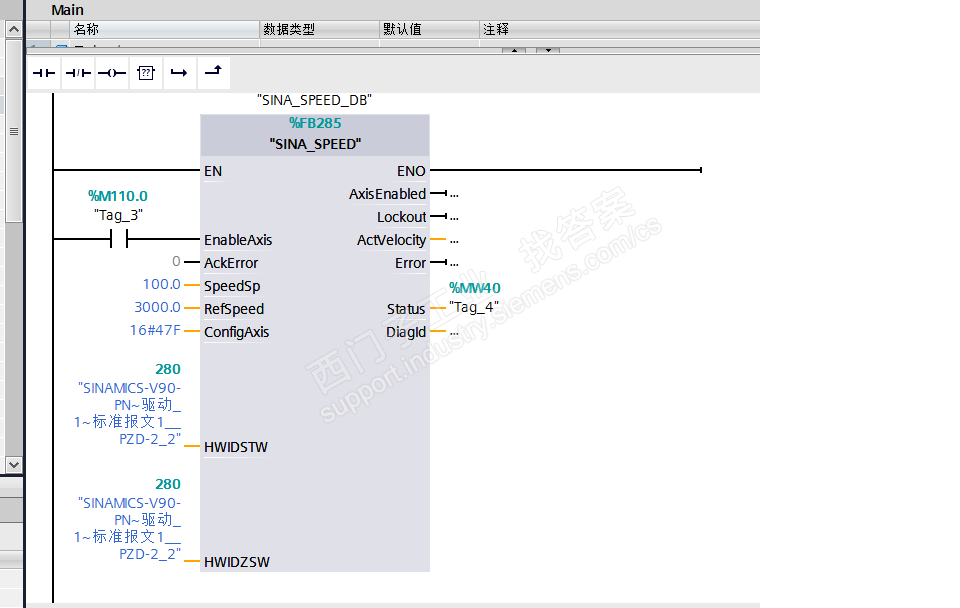

S7-1200通过FB285实现V90PN的速度控制
https://support.industry.siemens.com/cs/ww/en/view/109739222
链接是英文的,包含一个PDF的说明,另外有2个V13版本的实例。请参考
