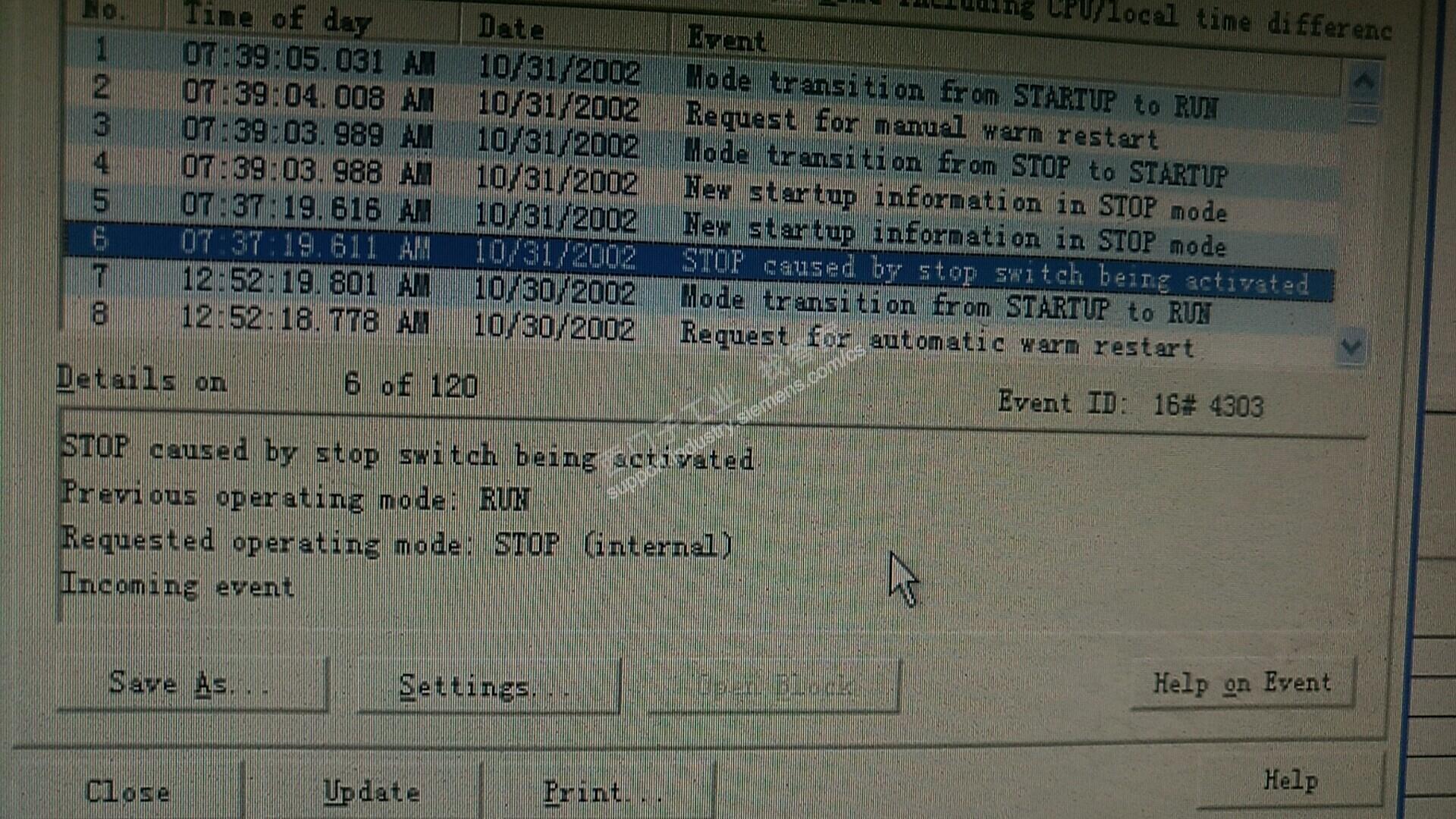

诊断缓存的信息,显示为开关模式原因,可能是电平问题导致的。
1、检查与400PLC有关的接线,包括与从站有关的接线:电源,信号,通讯,接地
2、PLC使用的电源质量怎么样,是不是UPS电源?建议最好别使用动力电源
3、必要时增加对电源的隔离或使用UPS电源
补充
如果使用UPS电源,建议按第一条检查,还需要确认模块是否有不好的
