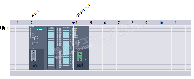

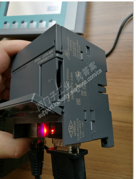

给你一个思路:
设置转换器和操作面板的IP地址为同一个网段,之后通过ping命令测试是否能ping通,如果不能ping通,则说明转换器或网线有问题,排除后继续测试。
你在哪里买的这个转换器,或者说转换器是什么牌子的,可以联系售后提供技术支持。
对于PLC端来讲,认为通讯对方是MPI协议的,对于操作面板来讲,认为通讯对方是以太网协议的,注意以太网和PNIE的区别,两者是不一样的,你只能用以太网协议的。
