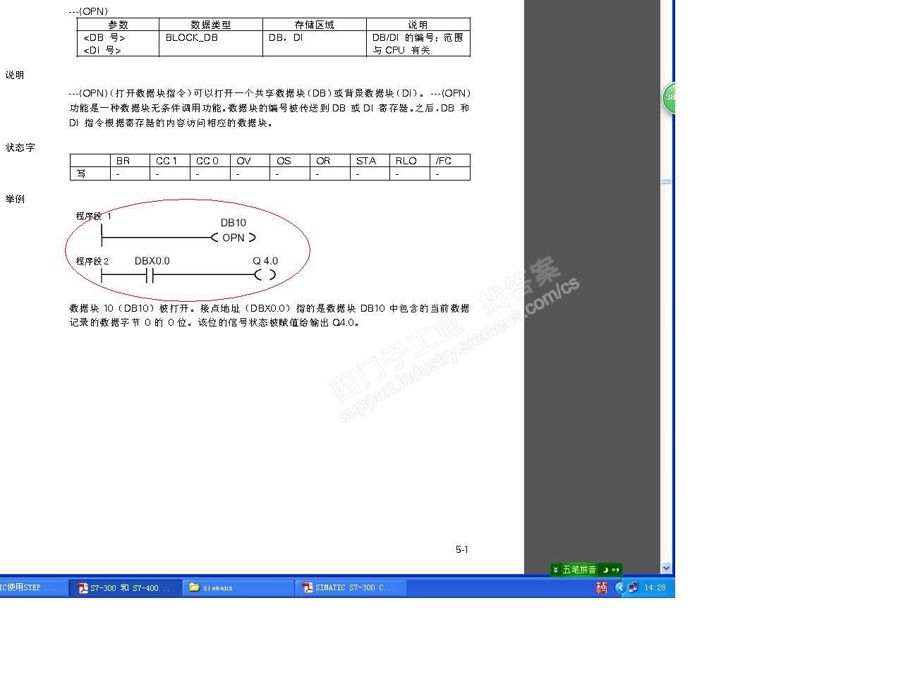

1、不是这样理解的! 你需要对OPEN指令理解
西门子对于寻址分为绝对寻址,相对寻址。绝对寻址入。 DB1.DBX1.0 DB1.DBB2. DB1.DBW4 是不需要用OPN指令的。比如使用相对寻址就要用OPN指令。因为西门子规定了DB1.DBW[AR1.P#0.0]这样是不允许的。只能先打开DB1,在对数据位,字节,字,双子进行操作。 OPN DB1, L DBW[AR1,P#0.0]可以同时打开一个共享数据块,一个背景数据块。
参考:http://bbs.gkong.com/archive.aspx?id=362711

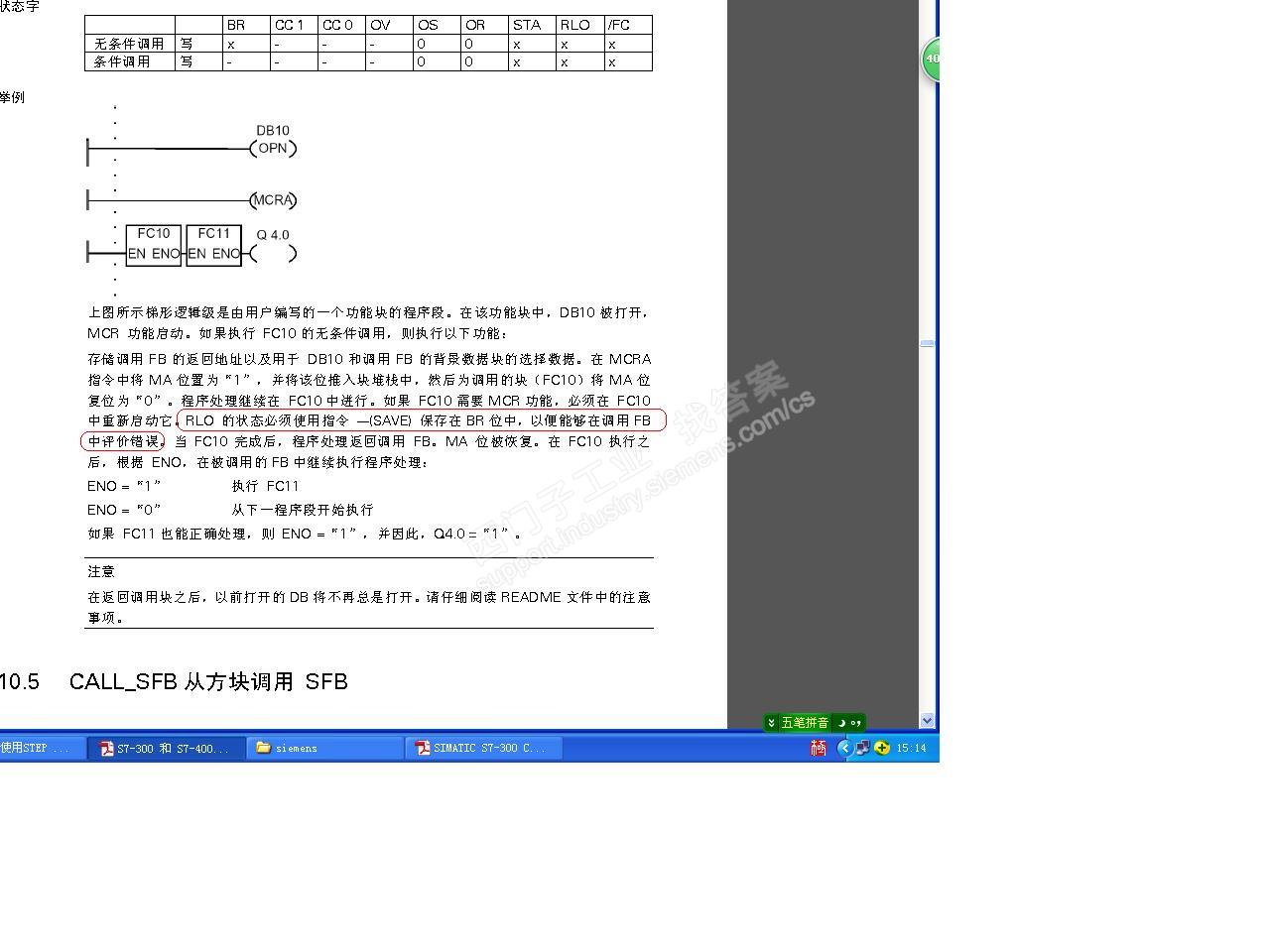

2、BR作用:
转帖:
1、BR位是什么?
BR位:状态字的第8位称为二进制结果位。它将字处理程序与位处理联系起来,在一段既有位操作又有字操作的程序中,用于表示字逻辑是否正确。将BR位加入程序后,无论字操作结果如何,都不会造成二进制逻辑链中断。
2、 主要作用是什么,以及在什么时候用,怎样用?
一般我们编程时,不需顾及用BR位。
在这种情况下用: 在一个逻辑块中需检另一查逻辑功能执行是否正确。
例如:在用户编写的FB/FC程序中,应该对BR位进行管理,功能块正确执行后,使BR位为1,否则使其为0。使用SAVE指令将RLO存入BR中,从而达到管理BR位目的。在新的功能块中检测前面的功能是否执行正确:
参考:http://www.ad.siemens.com.cn/service/answer/solution.aspx?Q_ID=135720&cid=1029
