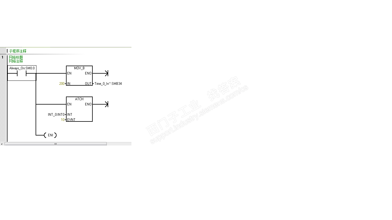

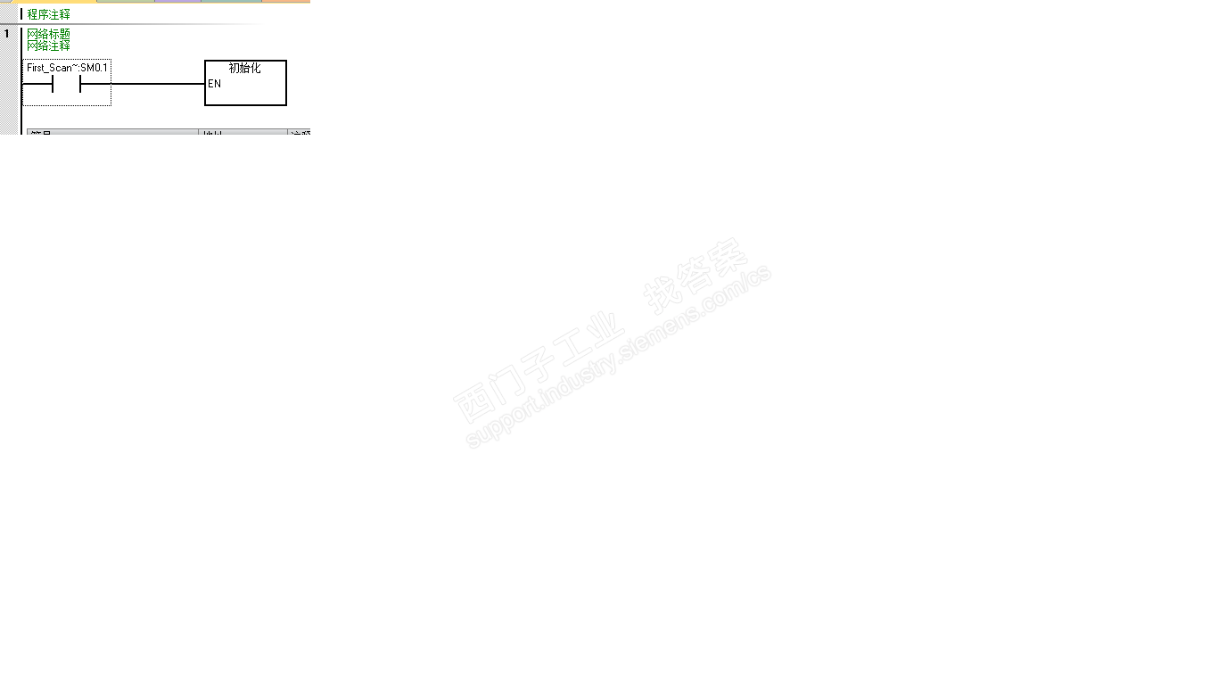

注意:
如果你的项目中已经存在一个PID配置,则中断程序名为只读,不可更改。因为一个项目中所有PID共用一个中断程序,它的名字不会被任何新的PID所更改。
PID向导中断用的是SMB34定时中断,在用户使用了PID向导后,注意在其它编程时不要再用此中断,也不要向SMB34中写入新的数值,否则PID将停止工作。
参考:
PID常见问题(PID功能、PID向导、PID给定-反馈设置、PID自整定、手动调整PID至稳定、PID 自动\手动调节的无扰动切换、通过触摸屏实现PID参数设置和自整定功能)
http://www.ad.siemens.com.cn/productportal/Prods/s7-200-smart-portal/200SmartTop/SmartSMS/014.html
你如果需要使用定时中断,请使用SMB34之外的定时中断
