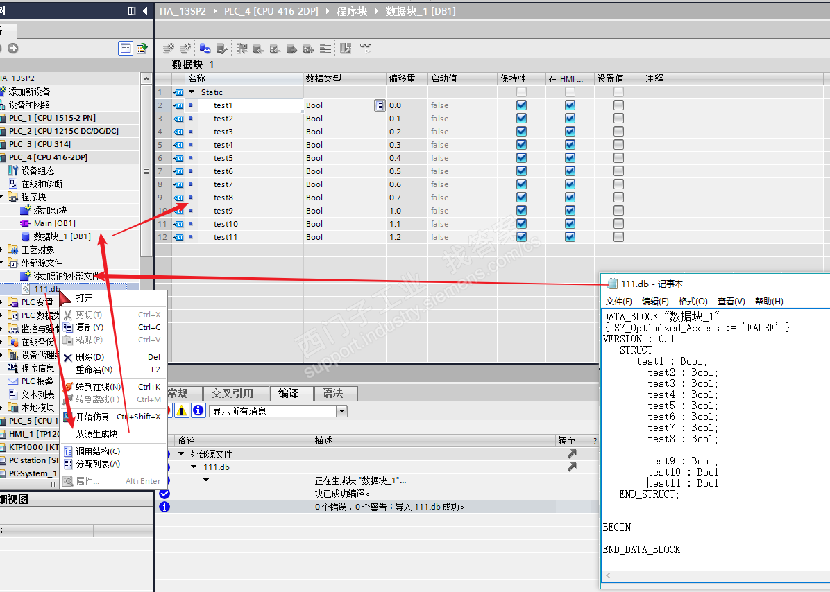

请问在TIA中实现?
ps。因为数据量很大,用这种方式比较快捷
