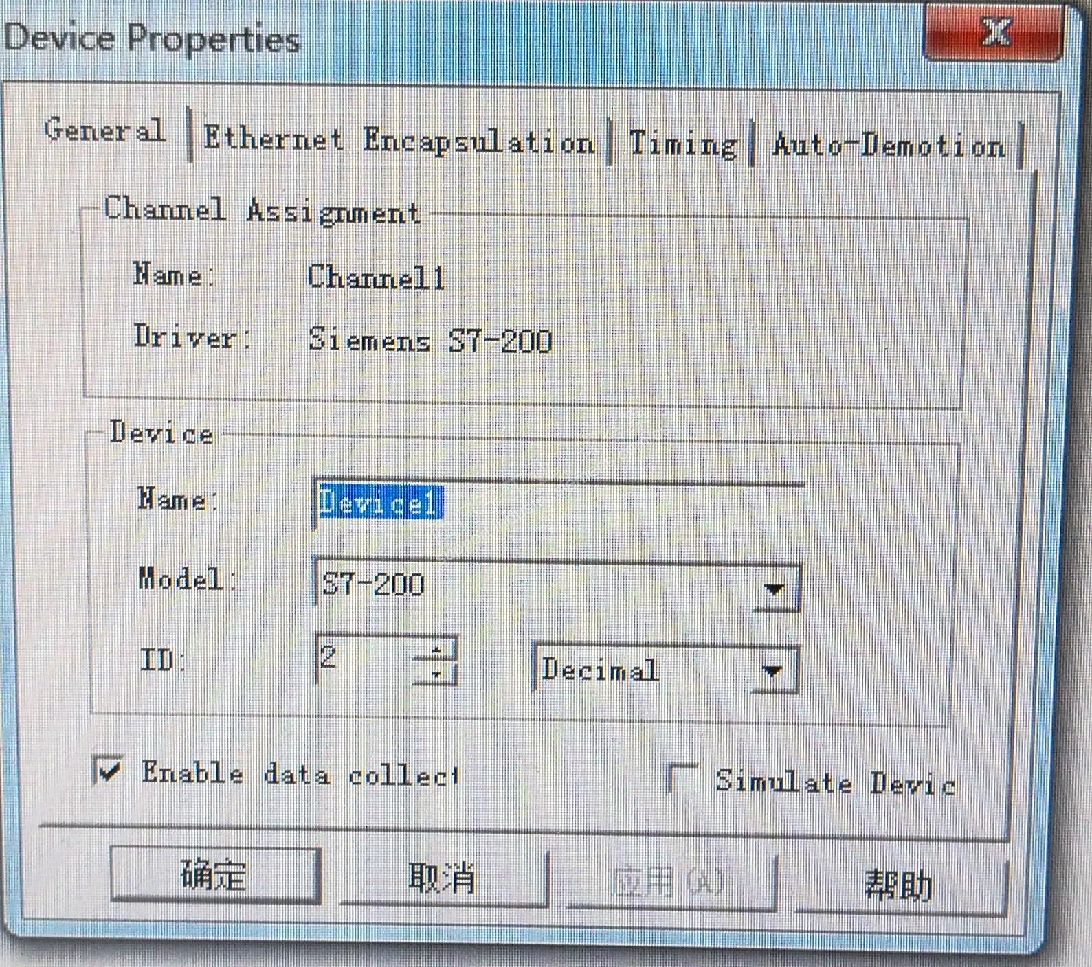

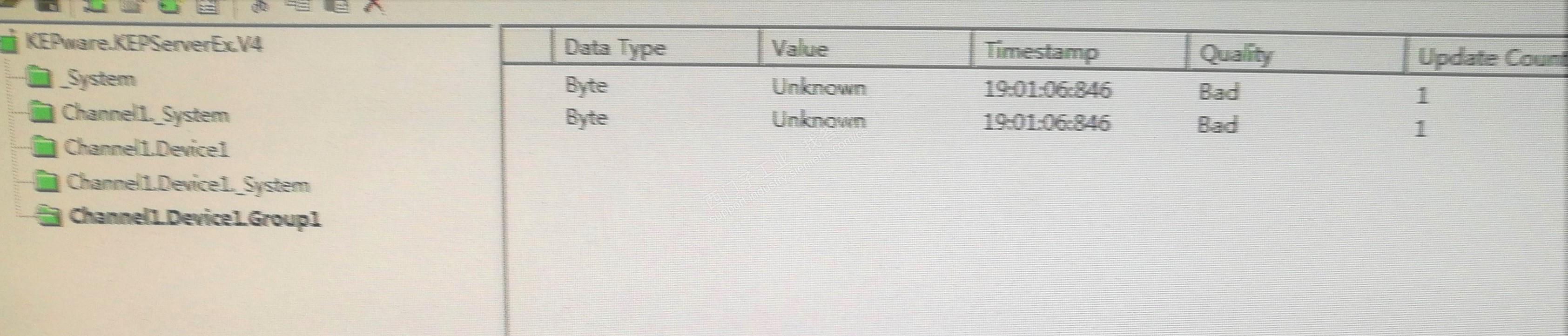

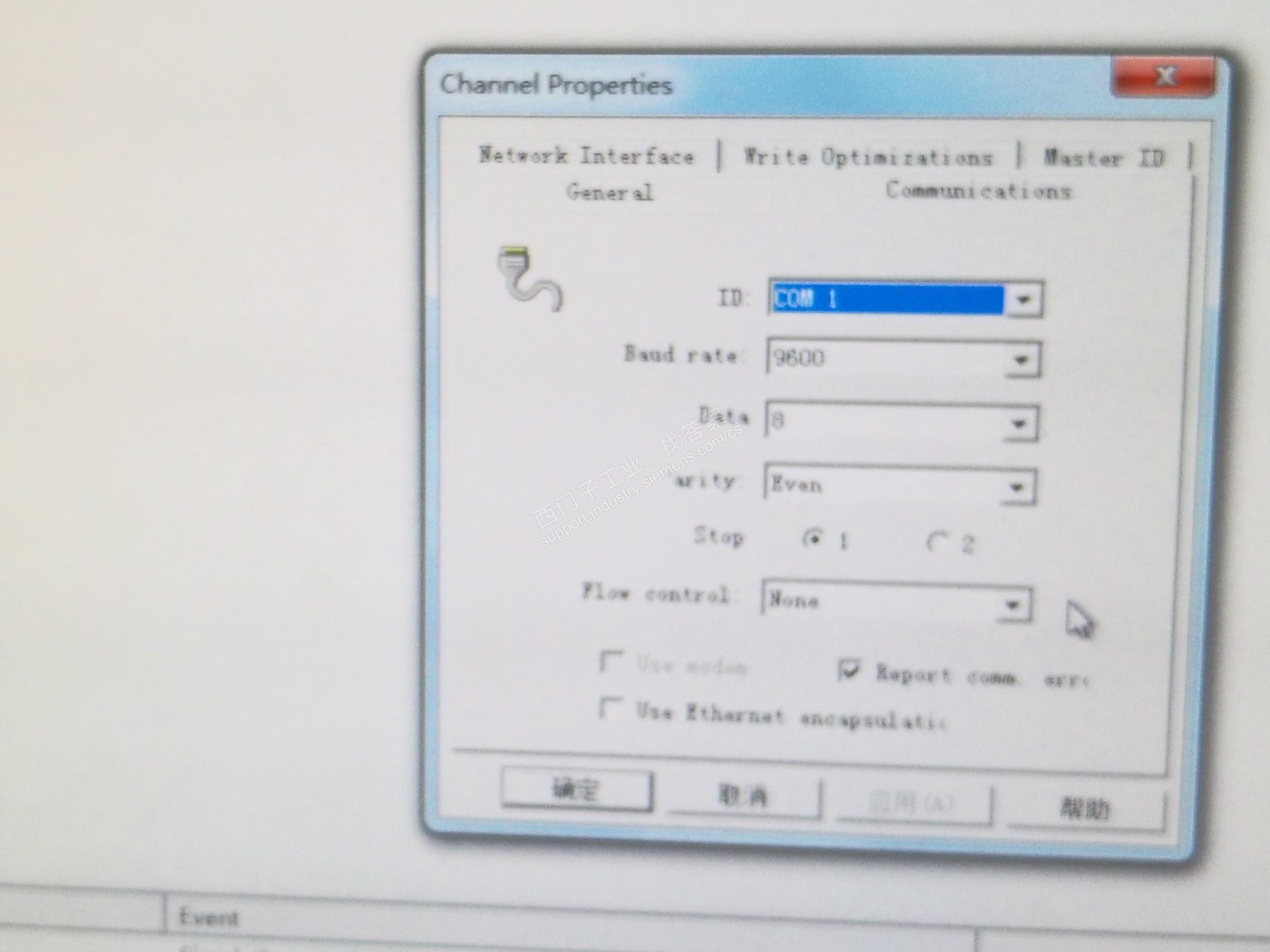

某些USB/RS485 PPI电缆并不能虚拟出COM口,但它可以选用USB选项来实现与S7-200通讯.它不能虚拟出新的COM口(在计算机设备管理器不能查到新增加的COM口),就不能实现kepsever4.0与s7-200的通讯.
有些USB/RS485 PPI电缆能虚拟出COM口(需要驱动),能实现kepsever4.0与s7-200的通讯,但不建议在工程上使用.
