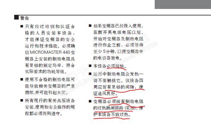

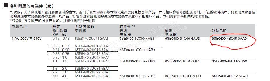

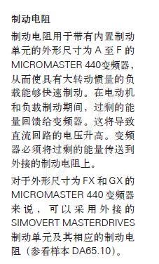

看了下手册,西门子可选件是选的180欧姆,约500W的(500这个数是我自己根据型号猜测的),按照你这个功率级别可以不选这么大功率的200w应该可以。当然了,如果价格差不多还是建议选个功率比较大的,比较耐热,不容易出问题啊!
如果不选西门子的,手册上建议电阻值范围浮动10%,过小的电阻值可能损坏制动单元!
