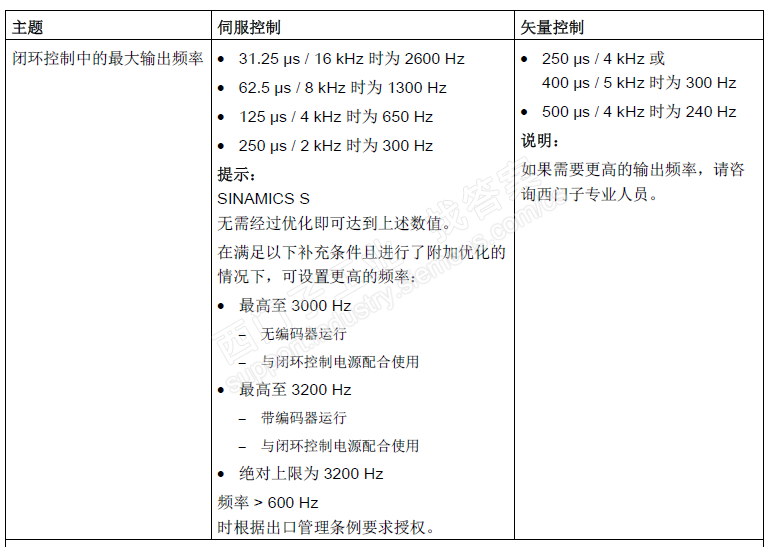

S120固件版本从V4.7 HF7开始,驱动器输出频率超过550HZ需要购买高频输出授权。可参考下面链接的说明。
https://support.industry.siemens.com/cs/us/en/view/104020669
允许输出的最高频率与电流环采样周期有关,具体可见下图。
