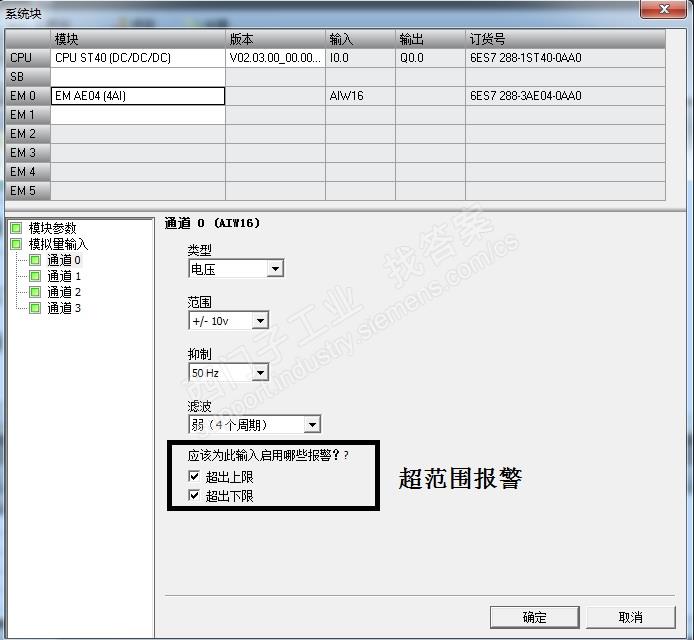

模块组态时可以组态超范围报警,如附图1所示

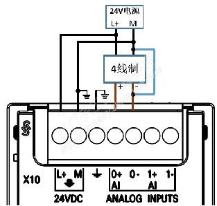

1、首先确认传感器信号是否正常,电压信号就可以在通道上直接量电压;电流信号需要串联测量4-20mA.
2、根据传感器接线方式,是四线式、三线式还是两线式,检查接线。
3、如果接线没问题,送入通道的信号也正常的话,请将PLC的M和传感器的信号负短接。
另外,如果是传感器信号未隔离导致的,请增加隔离模块。
附图有两线,三线,四线式接线图,请参考。

补充:断线和溢出是一样的状态,不好判断。正常电流是4~20mA,那么两线制的信号进入模块就是0~27648,高于27648就是溢出,高于32767(或者是-32767)就是断线,如果你的电流过大和断线也是一样的状态,比如输入了50mA。跳动幅度很大就是干扰。
