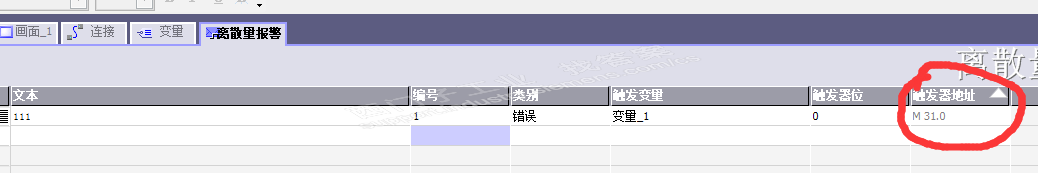

你说的很对啊!200可以,smart200是不可以的!
200smart在“离散量报警”编辑器中组态离散量报警时,将创建触发变量和相应的位号。“触发器地址”(Trigger address) 列根据需要显示地址符号,以便对 PLC 触发变量正确寻址。
只有当触发变量与 SIMATIC S7-200 PLC 直接相连时,才会显示触发器地址:
允许使用下列数据类型:
INT
WORD
连接 SIMATIC S7-200 时的显示
连接 SIMATIC S7-200 PLC 时,仅允许使用“V”和“M”区域。
显示的触发器地址适合 PLC 用于计数位的方法。
实列见附图!
