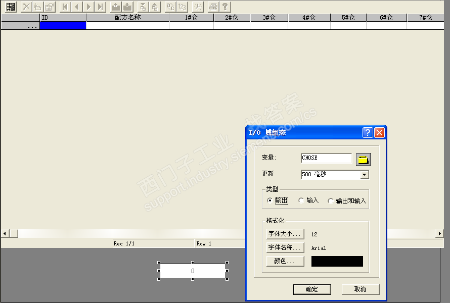

我用WINCC6.0是可以实现的,7.3版本应该也一样!不需要做任何编程。步骤如下:
1、新建一个内部变量“CHOSE”,类型为无符号16位整数。
2、在画面中,放置一个用户归档表格控件。连接到数据库。

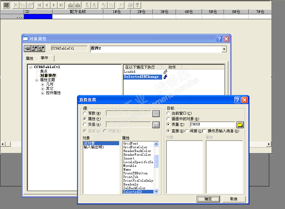

3、点击控件右键属性——事件——对象事件——点击“SelecteIDchange”,将控件属性“SelectedID”传送到变量“CHOSE”中去。
4、画面中再建立一个输出域,连接变量“CHOSE”

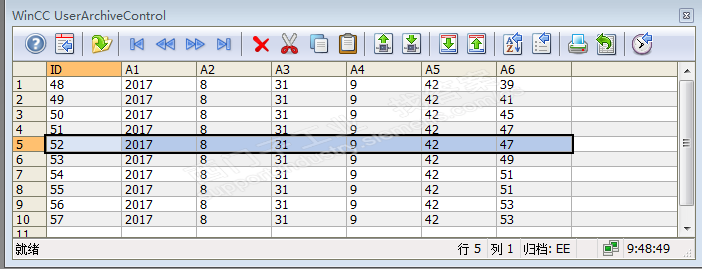

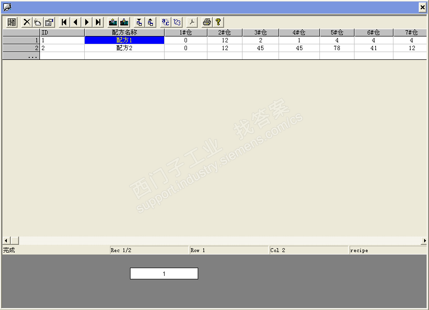

5、保存画面,启动运行系统。
6、点击不同的行,输出域将显示ID号。
画面如下。
