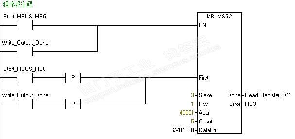

从例程上看
还是没有体现Modbus主站向Modbus从站前5个保持寄存器写入数据
需要把网络4的程序修改下,如图:
修改成这样就表示主站向从站的前5个保持寄存器写入数据
(即表示将主站的vw1000-vw1008的5个字里面的数据分别写入从站的40001-40005)
指令中的RW=0表示读,RW=1表示写。
