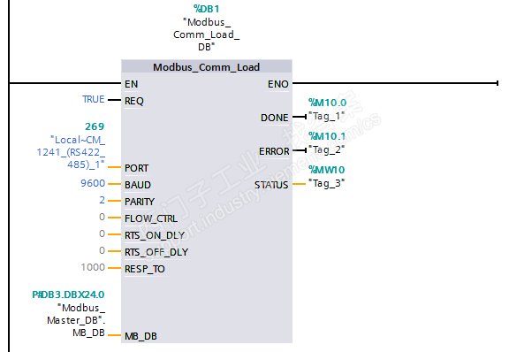

2、Modbus_Comm_Load指令背景数据块中的静态变量“MODE”则用于定义PTP模块的工作模式。
“MODE”的默认数值为0,代表“全双工 (RS232)”工作模式,实际项目组态中则需要根据实际工作模式对该变量进行修改。你对照着进行修改参数

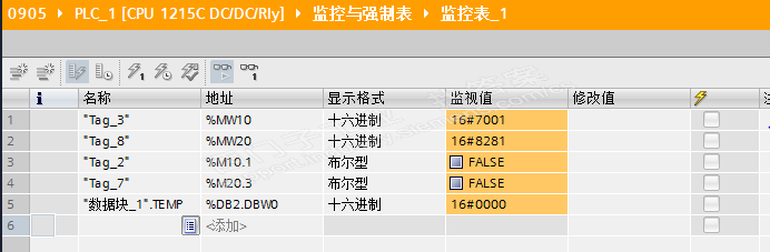

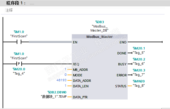

3、Modbus_Master指令为例,当通信出现错误时,Modbus_Master指令的“ERROR”输出位将变为 TRUE 但是只保持一个扫描周期,所以通过TIA 软件程序监控时无法查询到错误。
Modbus_Master指令“STATUS” 参数中的错误代码仅在“ERROR” = TRUE 的扫描周期内有效,为了获取了Modbus RTU通信错误的错误代码我们可以采用下图19. 方式编程。
