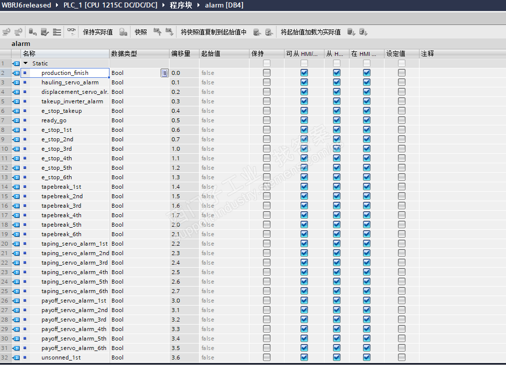

报警变量只能是关联字的位,你可以先定义几个字,把DB块中的变量以DBW的形式赋值给这几个字再关联报警。
