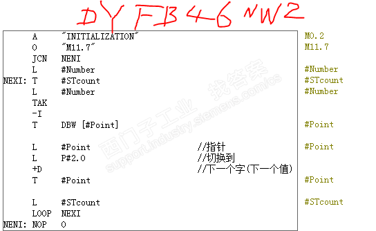

首先您这段程序是loop 循环寻找典型应用。
1.JNC 是 RLO=0跳转 您看错了跳转label 如果RLO =0 是跳转到NENT 而不是NEXT ,你起的lable 太接近了
所以 在RLO=0是不执行T #STcount
2.T DBW [#Point]中的[#Point]表示 : 地址(间接寻址),您程序不全应该有 open DB
根据 #Point 中的数字 进行字寻址。如 #Point =2 ,就是DB(X).DBW2
3.TAK 是对累加器1与累加器2的内容进行交换
您的程序交换如下:
当执行循环时,及RLO=1
第一个循环
L #Number 将#Number 的内容载入 累加器1 (Accu1)
T #STcount将 累加器1中的内容 传给 #STcount
L #Number 将 累计器1中的内容 传给累加器2(Accu2) ,把 #Number 内容传给累加器1
TAK 对 Accu1 与Accu2中的内容进行交换
相减 把结果传给DB(X).DBW[#Piont] 如#Piont 初始值为“0” 那么 DB(X).DBW0=0;
其他循环是交换的LOOP 上面的 L #STcount 与 L #Number 进行交换
DB中的数据(如#Piont 初始值为“0” ):0,1,2,3,4,。。。。。Number
进入其他循环时 LOOP 对#STcount操作减1 此时#STcount 是递减的 而#Number在循环中始终不变,所以 通过TAK交换后您的数据为 0,1,2,3.。。。#Number(实际值)
