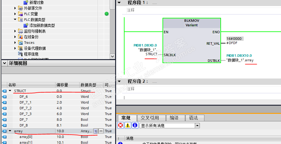

图中数据源为一个bool组成的struct,目标是bool型的array

3.1 用BLKMOVE指令,前提你的PLC是300/400/1500(不含1200,1200要使用此功能只能用SCL的POKE和PEEK命令),也就是用指针寻址。BLKMOVE的SRCBLK输入内容为P#DB2.DBX0.0 BOOL 8,指令的DSTBLK输出内容为P#DB2.DBX4.0 BOOL 8。当然输入输出也可以分别是P#DB2.DBX0.0 byte 1和P#DB2.DBX4.0 byte 1.

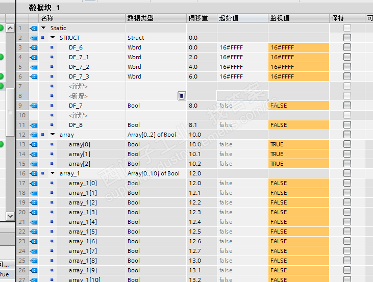

3.2使用BLKMOV指令,还可以使用符号寻址,见附图,需要注意的是,源和目标符号是数据类型struct和array对应那一行的符号,而不是他们的第一个元素的符号。另在图片中我试验了一下,STRUCT的数据长度大于数组长度是的赋值情况,BLKMOV符号寻址时,源区域多余长度的数据不会给目标区域后续数据造成影响,源区域位都赋值1是,只有目标数组变为1,目标数组后面的数组不受影响。

****2和3比1的优势是,不需要考虑位数,灵活度高,但比1略微麻烦些。1使用简单,但是其直接寻的区域必须是一个位或N个字节,不能规定位的个数,只能是某一位或字节长度数据整数倍的数据区域。如果你的STRUCT是9位,则可以直接使用方法2和3,或者将STRUCT扩展成16位后用MOVE,防止对其他区域的误覆盖。
