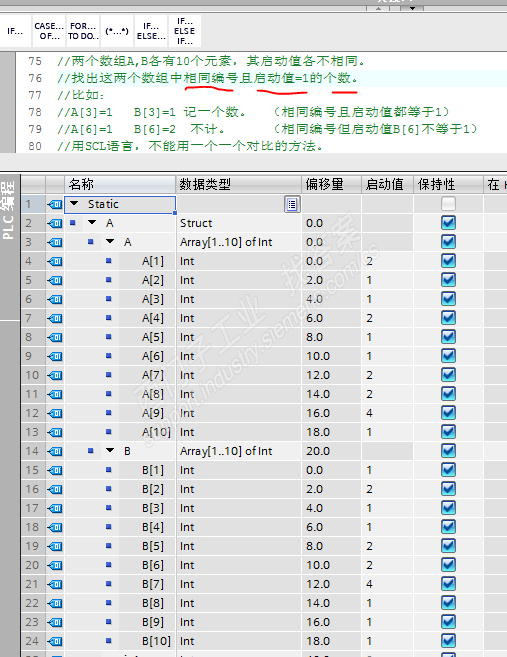

“起始值”的定义 :
用户需定义变量的起始值,CPU 启动后将应用此起始值。
保持性变量具有特殊状态。只有在“冷启动”之后,保持性变量才会采用所定义的起始值。“暖启动”之后,这些变量会保留自身的值,不会复位为起始值。
通过程序只能比较当前值,当前值并不一定等于起始值。
比较当前值的程序:
#count := 0;
FOR #i := 1 TO 10 DO
IF "DB".A[#i]="DB".A[#i] AND "DB".A[#i] = 1 THEN
#count := #count + 1;
END_IF;
END_FOR;
补充:
对于PLC而言,比较1000个,甚至10000个都是小case的事情,更关键的是人更写出来精炼可复用的代码出来。你不会是担心PLC受累吧?PLC本身就在不停的执行程序的,只要执行的循环周期不是太长,都没关系的。这个比较程序,可能连1ms都用不到。
