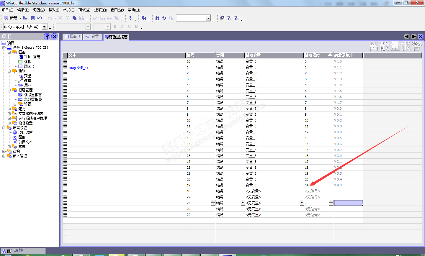

也不知道你说的几百个触发器是什么意思,那个变量的意思是起始变量,触发位代表偏移量,例如实例中的DB226.DBW0,其实就是已DB226.DBX0.0开始做偏移量晕死。DB226.DBX67.6的偏移量为什么是534呢,因为一个字节的偏移量是8,DBX67已经偏移了66个字节,8*66=528,SBX67的字节又偏移了6位,所以是534
另外可以写这么多,和变量组态里面的计数组有关,1不可以,只有16位;2表示32位;3表示48位
在变量属性----选择计数组--比如你想要64个,你的变量是int型, 计数组改成4就可以了。也可以加好友,互相学习 540215069
