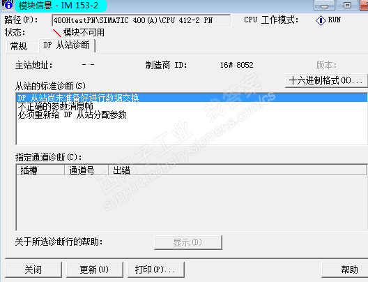

ET200M诊断信息显示:DP从站尚未准备好数据交换具体如图。
1、从第一张图片的诊断信息来看。是DP从站参数设置问题。所以BF1灯闪烁,BF2灯常亮。检查:
、有问题的从站的的153-2模块上的地址设置是否与硬件组态中设置的一致。
、软冗余的A与B的从站的的153-2模块的地址设置应该是一致的。
2、在DP从站尚未准备好情况下,进行更新过程映像输入表时就会发生 I/O 访问错误。
3、问题补充:
现在想确定的是:没有有源背板,也能否实现400PLC与双153-2带IO模块的软冗余?
没有有源背板,能否实现400PLC与双153-2带IO模块的软冗余,但不能实现热插拔功能。
有源背板应用于软冗余系统和热插拔(带电更换ET200M上的I/O模块)系统。
