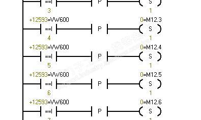

ASCII码需要用ASCII格式显示。这个仅仅是视觉效果。plc并不理解这个视觉效果。例如上面的3131,谁懂的原来这个是指“11”。
ASCII转换成16进制,此时你要用整数格式看这结果。同时plc也懂的这个值叫做11。此时可以开始比较了。

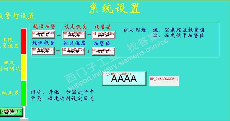

至于屏,纯视觉效果。建议在plc搞清楚关系再理会屏的显示格式。
最好是编程直接在plc中互相转换某个值,直到你自己随意转换都可以得到正确的视觉效果的时候,就成熟了。
