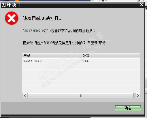

你需要再安装wincc basic,或者wincc comfort或者wincc professional任意一款V14版WINCC软件
https://support.industry.siemens.com/cs/document/109740228/simatic-wincc-v14-%E8%AF%95%E7%94%A8%E7%89%88%E4%B8%8B%E8%BD%BD?dti=0&lc=zh-CN
