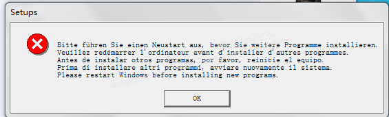

v 5.5是支持的;
提示你重启,重启试试如果还不行,删除注册表再试试, 安装包路径不要有中文。
在注册表内“HKEY_LOCAL_MACHINE\System\CurrentControlSet\Control\Session Manager\”中删除注册表值“PendingFileRenameOperations”
