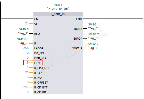

1. 先发送请求,才会有从站返回数据。

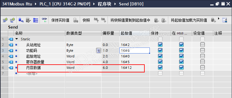

2.功能码6是写一个字的操作,而接着的3个参数又不匹配相关。
建议你看看下面在文档,先了解DB块格式(modbus RTU 报文格式)。
MODBUS RTU主站手册:
http://support.automation.siemens.com/CN/view/zh/1220184
