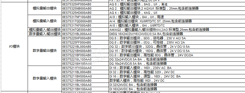

S7-1500系列有自己的IO模块,你可以到网上下个1500选型手册,下面图片你可以参考下
补充:如果考虑成本,点数不多的可以用200smart、1200。如果CPU必须用1500而控制点又不多,那就用1500CPU做主站200smart做子站,走拟态网通信
