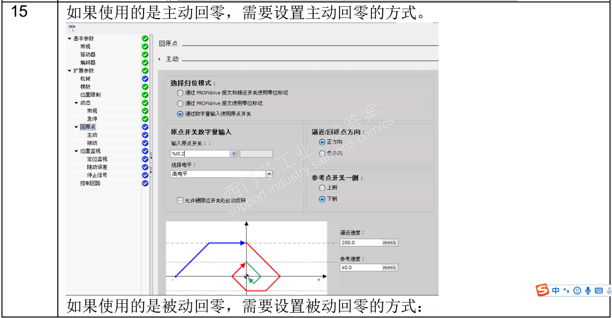

接到PLC上,
1、如果通过TO方式(报文3)控制V90 PN,参考附图1,需要在工艺对象里组态,在回零指令中使用
https://support.industry.siemens.com/cs/document/109746528/s7-1200%E9%80%9A%E8%BF%87to%E5%AE%9E%E7%8E%B0v90-pn%E7%9A%84%E4%BD%8D%E7%BD%AE%E6%8E%A7%E5%88%B6?dti=0&lc=zh-WW

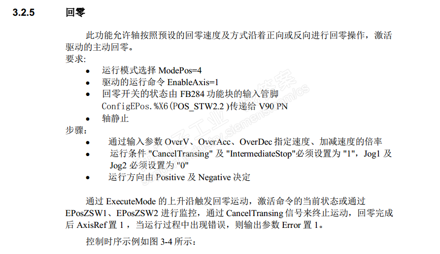

2、如果通过FB284(报文111)控制V90 PN,参考附图2,需要通过 FB284 功能块的输入管脚
ConfigEPos.%X6(POS_STW2.2 )传递给 V90 PN
https://support.industry.siemens.com/cs/document/109742969/s7-1200%E9%80%9A%E8%BF%87fb284%E5%AE%9E%E7%8E%B0v90pn%E7%9A%84epos%E6%8E%A7%E5%88%B6?dti=0&lc=zh-CN
