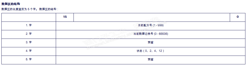

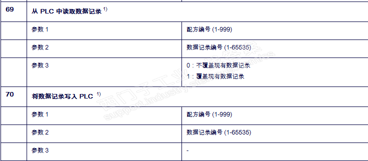

请问是否能否实现,谢谢?
可以实现,使用连接中的区域指针功能,可实现配方的同步和异步模式。
通过作业信箱可以执行上载下载命令(69,70),通过变量记录可查看执行的结果。
可查看博途帮助,可视化过程>与PLC通信>找到对应PLC>数据交换
或者也可参考下面链接:
>WinCC flexible配方与PLC的同步
https://support.industry.siemens.com/cs/cn/zh/view/82636636
补充:
帮助中很详细呀,看帮助中截图,不同的参数选择不同的配方,数据记录,可上载下载。
同步模式下变量记录含义5个参数各个含义都有写。
