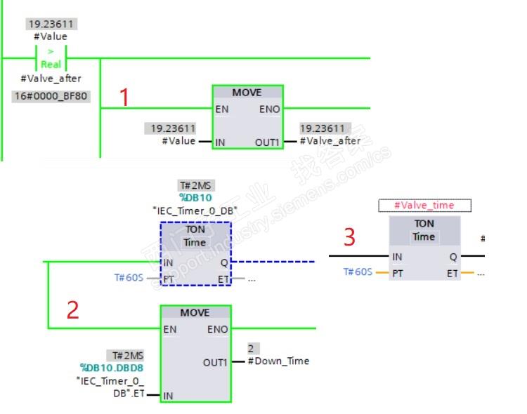

1、TON不是用Time标签,TON类型的,而且不能在temp下面创建,只能使用FB背景数据库功能
2、如果是temp变量,应该是先赋值再读取的
3、STEP7 多次调用的话,想监控程序内部状态,不能直接监控,需要开启测试功能好像,博图里面不知道是不是这样
参考:
如何生成和更新多重背景?
https://support.industry.siemens.com/cs/cn/zh/view/18723826
对于S7-1500,如何在STEP 7 (TIA Portal) 中定义定时器及计数器?
https://support.industry.siemens.com/cs/cn/zh/view/67585220
读取和比较日期、时间和计数器的技巧和窍门
https://support.industry.siemens.com/cs/cn/zh/view/2443515
在S7-300/S7-400和S7-1200/S7-1500中编程IEC Timer时应该注意什么?
https://support.industry.siemens.com/cs/cn/zh/view/109476858
