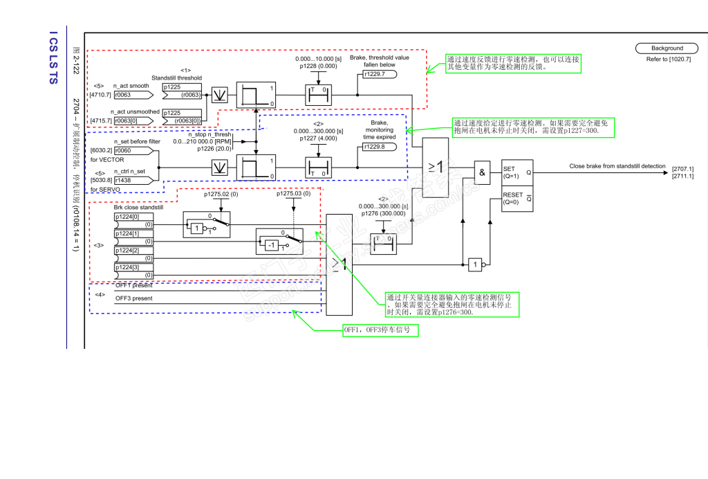

另外 mdi方式下,相关条件(加速度、位置、速度、激活、使能、off1、OFF2\OFF3,连续控制命令)都给了,电机 位置和速度模式都不转,诊断界面里 只有 MDI灯 没有亮,为什么 ???
1.启动和抱闸 先后顺序 有什么讲究? 这个顺序是看你用在什么场合,(比如你用到提升机你就要要电流达到一定的限幅在开抱闸)。如果对 转矩工艺没有很大要求的地方可以启动开抱闸。
2.另外外接的安全制动继电器 是用 plc 控制 还是 必须用 cu310 控制呢?? 这个两边都能控制你这么好做这么来。
3.cu310里 抱闸怎么设置??那个控制字是打开抱闸的??好像没有找到啊!你为什么要用控制字去做呢?是需要传到PLC控制吗? 下面有一张扩展抱闸功能图。还有相关参数你看看吧。
4.另外 mdi方式下,相关条件(加速度、位置、速度、激活、使能、off1、OFF2\OFF3,连续控制命令)都给了,电机 位置和速度模式都不转,诊断界面里 只有 MDI灯 没有亮,为什么 ???最好是截个图看看什么情况。
