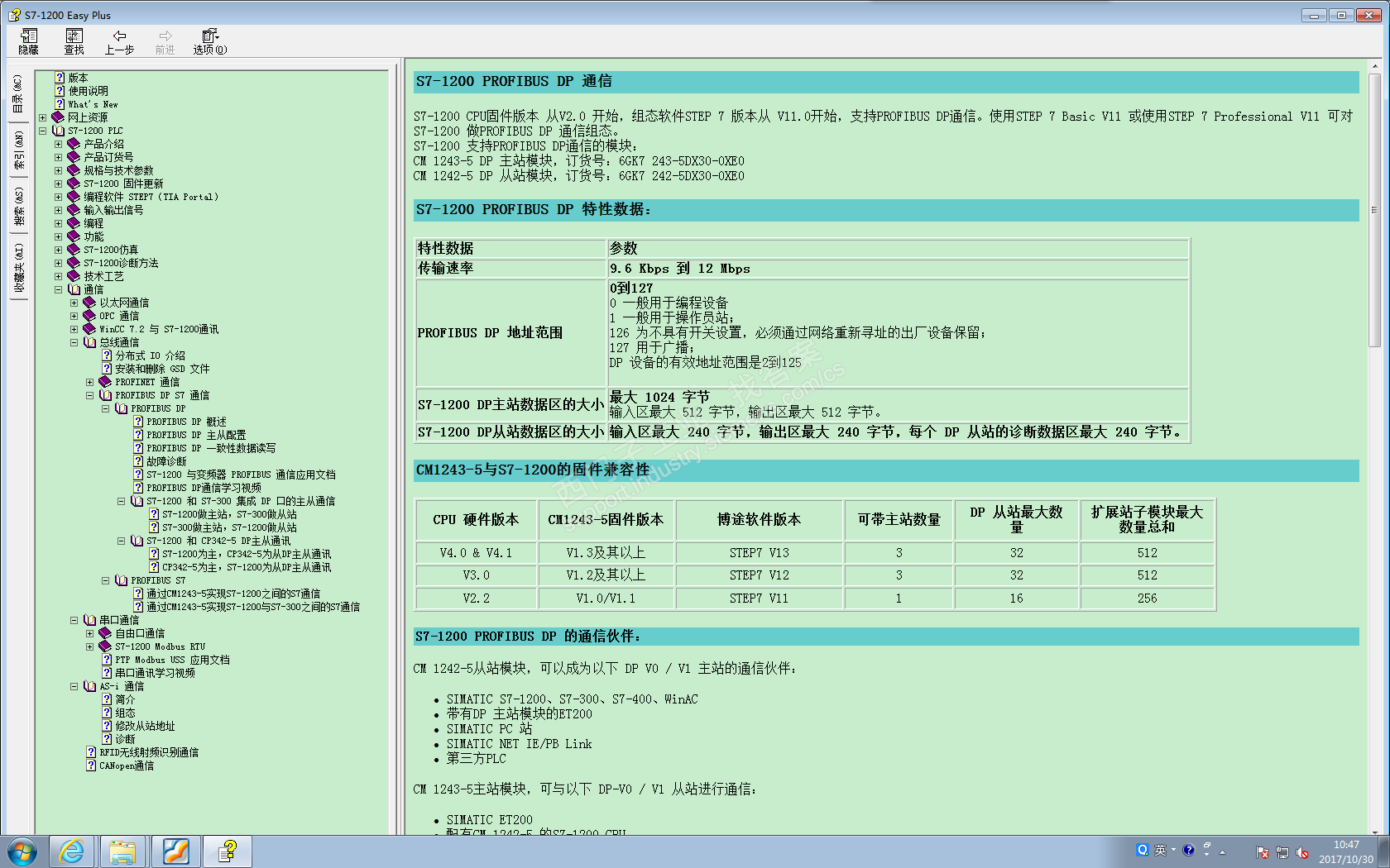

对应1200里的地址在设备概览里看,设备概览里的I地址对应200写出的数据VB8-VB15,Q地址对应200读取的数据VB0-VB7。
200只需要将通讯的数据整理存放在V 存储区。通信组态和设置都是在博图里做的。
