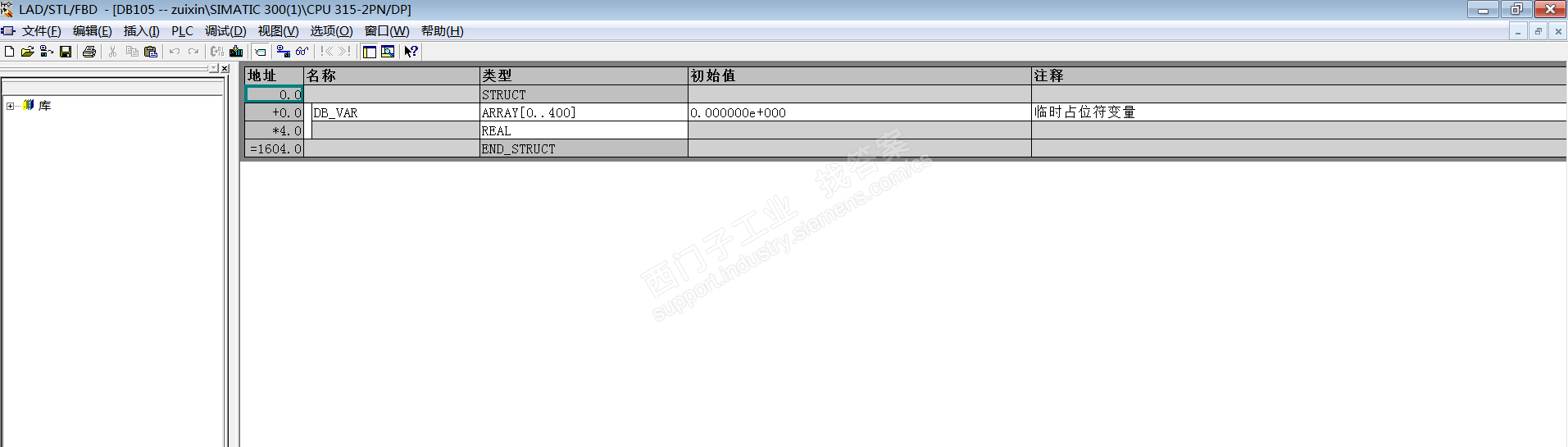

A、问题归结为根据编号,给出其相应的数据(数据长度为DBD):
1、应用指针寻址。例如输入编号存入MD10中。
编制一个由编号计算出在DB中的位置,例如MD10有存入编号3:
L MD10
L L#4 /取32位常数4。
*D /编号乘以4=12,即其位置DBD12。
SLD 3 /将上述结果左移3位形成地址指针数据格式。
LAR1 /将上述指针数据格式存入地址指针AR1 中。
OPN DB105
L DBD [AR1,P#0.0]
T MD14 / MD14中就是编号3的数据了。
2、为什么左移3位?:
首先要熟悉32位地址指针数据格式:
0000 0000 0000 0BBB BBBB BBBB BBBB BXXX
其0-2bit,指定bit位,3-18bit指定byte字节。其第31bit固定为0。
建议系统看看下述有关资料,进一步了解指针寻址的应用。

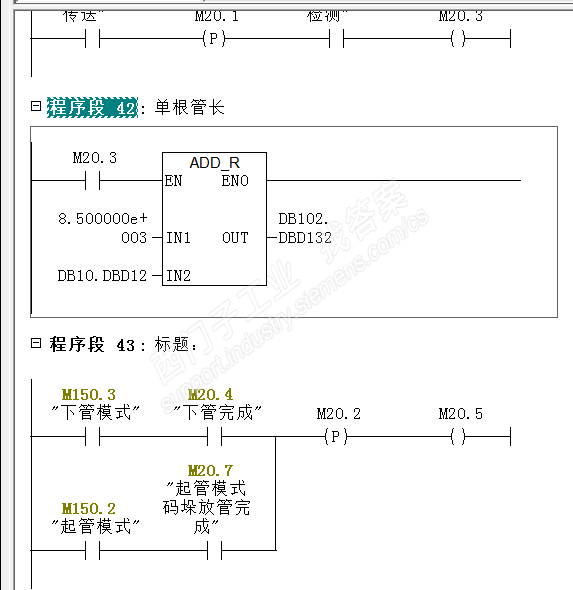

3、上述程序数据输出稍加改动就是数据写入:
L MD10 /例如编号为3
L L#4 /取32位常数4。
OPN DB105
L DB102.DBD132 /每次测长的数据.
T DBD [AR1,P#0.0] /存入DBD12。
4、上述程序是信手所书,难免有误,但主要指针寻址的用法是正确的。也只是提示性的编程,需要楼主根据实际工程进行应用编程。
