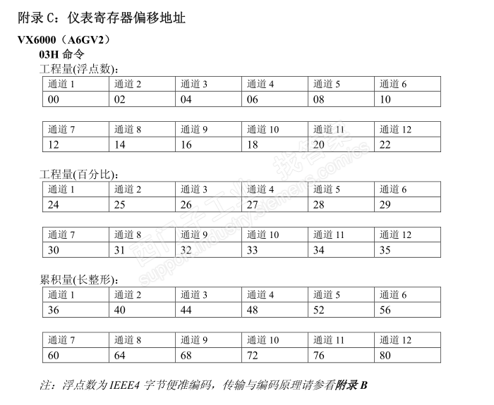

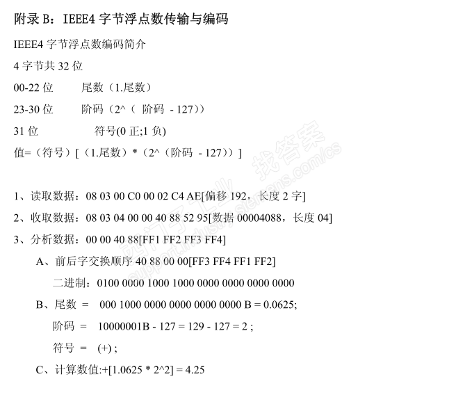

1200的modbus TCP 参考:
Modbus TCP通讯(MODBUS TCP 功能块与固件版本兼容性、MODBUS TCP V4.0 指令、MODBUS TCP 旧版本指令、通讯相关问题)
http://www.ad.siemens.com.cn/productportal/Prods/S7-1200_PLC_EASY_PLUS/SmartSMS/024.html
这个文档里面含有S7-1200 与 S7-1200 Modbus TCP 通信例程:
S7-1200 例程合集 V1.0
https://support.industry.siemens.com/cs/cn/zh/view/109751374
