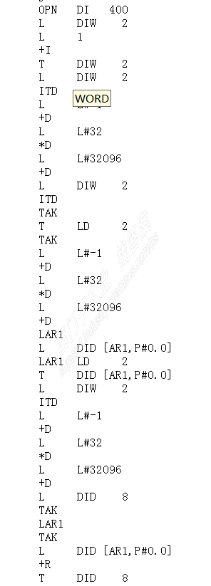

从DB块的定义来说,有一个Length_Dn的数组,从4012.0开始,而且数据内部的数据类型都是浮点数;乘法和加法运算的程序来看,应该是输入某一数直接访问数组内部对应的一个具体的浮点数,乘以32的原因是数据都是浮点数,一个浮点数占4个字节即32个位,加上32096的目的是加上地址的偏移量,因为这个数据的起始地址是4012.0,因此4012*8=32096。
