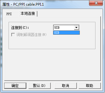

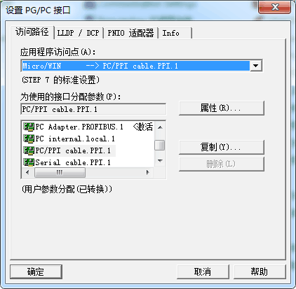

安装完sp9编程软件后,没有ppi驱动/或者PG/PC接口没有可访问节点,可以运行插件测试

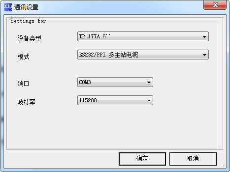

2、安装winccflexibel smart v3后,PG/PC接口没有com口,?安装hmi软件相关补丁包?,如果安装S7DOS无法改善,可以将软件安装在虚拟机或者将两个软件分开安装
3、关于软件升级,或者插件连接地址,可以从官方网站下载或者与西门子技术支持联系

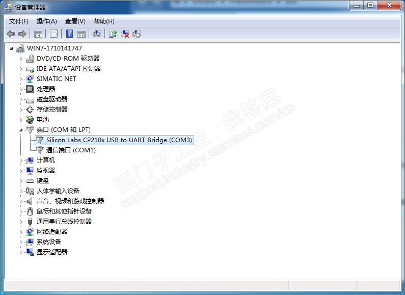

PG/PC接口没有com口:
1、检查是否有TIA Portal v13 sp1,将软件进行更新到v13 sp1 up7以上
2、检查是否有winccflexibel smart v3, 安装hmi软件相关补丁包
S7DOS下载链接
链接: https://pan.baidu.com/s/1sliF7B3 密码: cqdk
