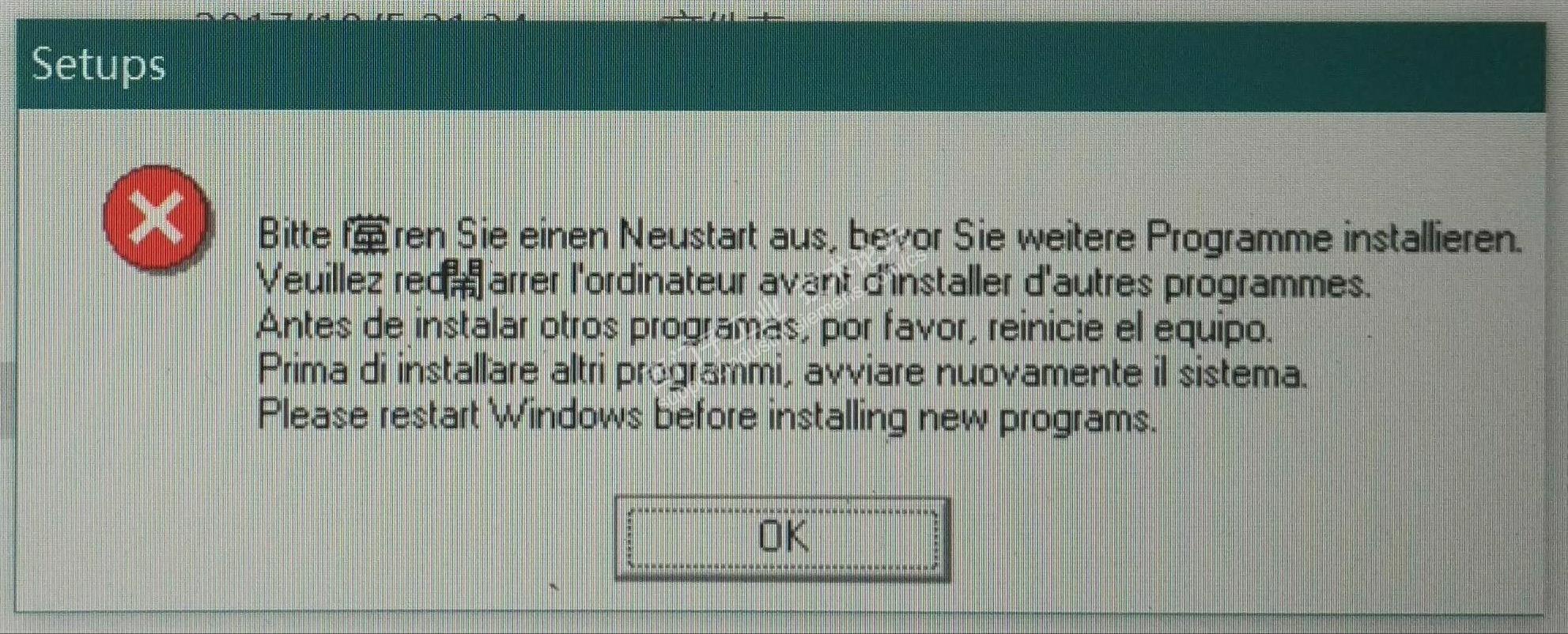

如图,安装STARTER时,出现的,已经重启电脑。请问这是为什么?我的电脑时WIN10的64位系统。求解答,万分感谢!
我在win10 64安装v4.5是没有问题的,确认你软件的版本是不是4.5,安装包路径是否确保没有中文,仍然提示重启,可以删除注册表:“
在注册表内“HKEY_LOCAL_MACHINE\System\CurrentControlSet\Control\Session Manager\”中删除注册表值“PendingFileRenameOperations”
不需要重新启动,继续安装软件。 ”
