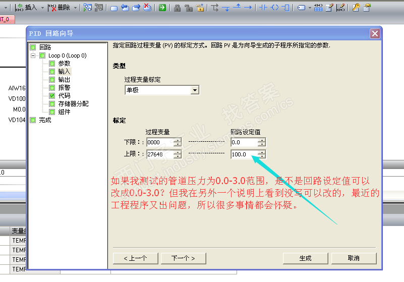

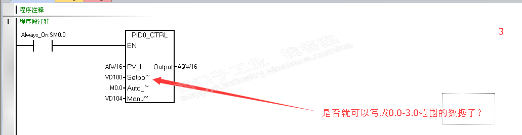

你将0.0-3.0之间的设定值转换成0.0-100.0之间的实数写到vd100中,VD100不要与PID0自已产生的回路符号表重叠,这样就不会有问题了。
回复:
变频器最大频率50HZ运行时,最高压力才达到1.3Kpa,远远达不到3.0Kpa,变频器都满负荷运转了,压力还是达不到设定值,是不是可以考虑起用下一台泵了,如果设计没有考虑一用一备或者二用一备等,那就是现有的泵与变频在选型时达不到工艺要求,与你的pid调节无关。
重叠是指:PID向导产生的每一个回路都要求分配一个120字节的V区做为其回路表的存储区,VD100不能与这个区域有任何重叠,也不能与你程序中已用到的V区重叠,这有几个意思,比如你在程序中字节寻址已用了VB100、VB101、VB102、VB103、字寻址已用了VW100、VW102、位寻址已用了V102.0等。
