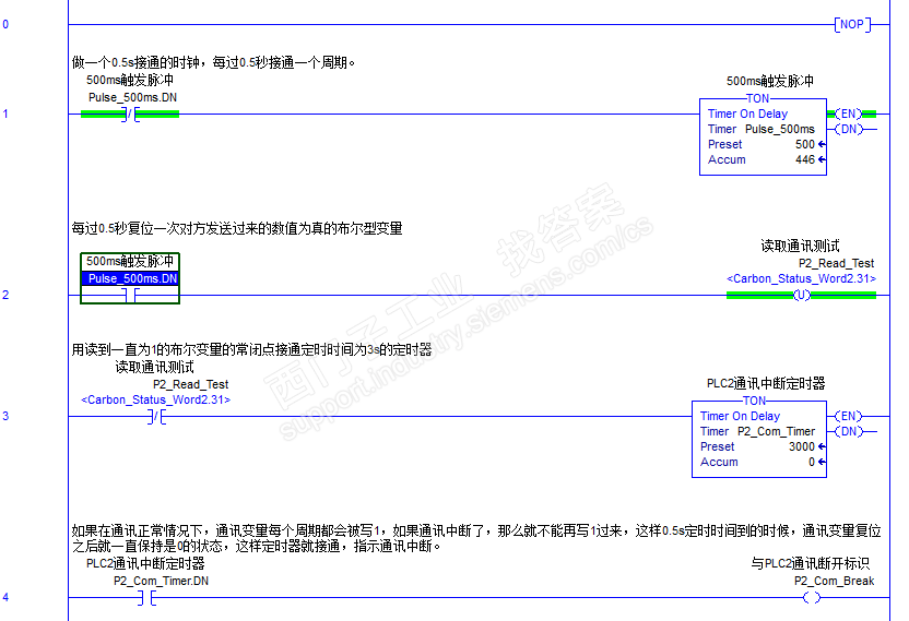

我这里给你一个例子吧:
做一个0.5s接通的时钟,每过0.5秒接通一个周期,每过0.5秒复位一次对方发送过来的数值为真的布尔型变量,用读到一直为1的布尔变量的常闭点接通定时时间为3s的定时器,如果在通讯正常情况下,通讯变量每个周期都会被写1,如果通讯中断了,那么就不能再写1过来,这样0.5s定时时间到的时候,通讯变量复位之后就一直保持是0的状态,这样定时器就接通,指示通讯中断。
下图是一个用AB Logix5000做的一个心跳包程序,这是单向的,如果要两边都进行监测对面做一个同样的程序就行了。
