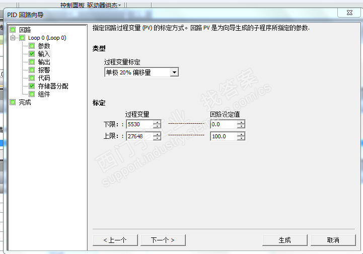

微分调0,积分保持不变,增益从小往大调,1、2、4逐渐增加,找到一个合适的值,使频率和PV的曲线尽可能变成一条直线,然后改变SP值看看效果
