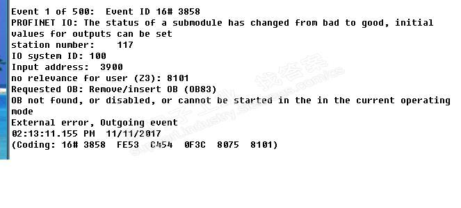

首先OB121为编程故障组织块,也就是为了编程错误不停机,不进入stop状态,故障原因以下几点:1 BCD 转换错误,2范围长度出错,3 范围出错,4 调整出错,5 写出错,6计时器编号出错,7计数器编号出错,8 块编号出错,9 块未装入。
图片:事件16#3858;
profinet io :子模块的状态已经改变了从坏到好,输出可以设置初始值,
站编号:117
io系统 id:100
输入地址:39
没什么相关用户:8101
请求ob:移除/插入 ob83
ob块未发现,或禁止,或不能在当前的操作模式下开始。
输出故障,输出事件
抱歉看不出来具体事件,建议删除ob121,下载后重启cpu,在诊断,查看具体事件,
