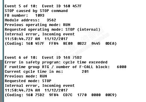

你的PLC是带安全功能的, 是调用FB1093报的警,FC6000调用也会出问题,是不是你改了程序之后关过电就会有这种情况,如果改过程序那么你要重新编译成功之后download才有用,你还可以在线比较程序有什么不同之处。
要用源程序编译钝化安全程序,UPLOAD的程序是编译通不过的。
