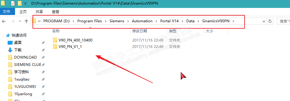

补充:
文档里面就是使用2.0进行组态的啊
您可以重新安装一下试试,至于删除方法,我安装试一下找找看看位置在哪里
根据附图找到博图的安装目录的V90那个文件夹,删除目录下的两个文件夹应该就可以了
我安装了两个一个1.0一个2.0,估计下面的是1.0,您可以挨个剪切出来试试
再补充,需要删除的文件还不少,只是那一个不能完全删除,再看图吧
