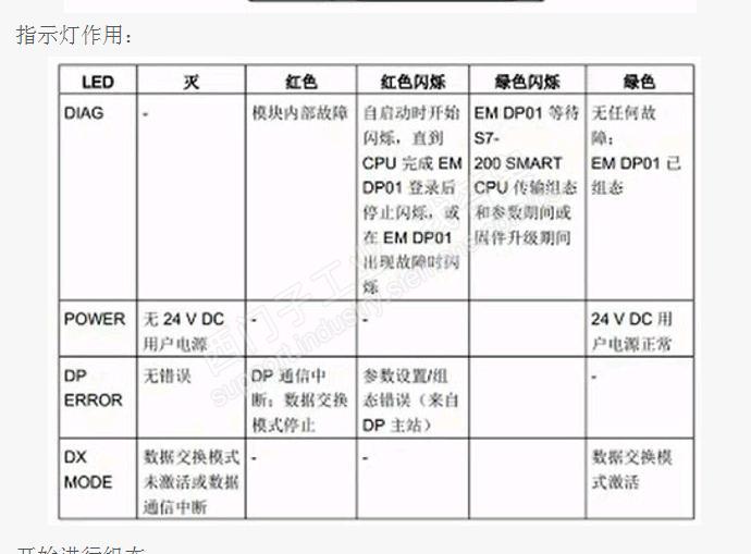

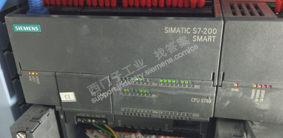

1、从EM DP01模块指示灯的状态来看是“参数设置/组态错误”。见上传的EM DP01模块指示灯作用的图片。
2、要应用S7 300的STEP7进行在线诊断,解读系统给出的诊断信息,才能正确定位问题的所在。
3、S7 300 与 S7 200 SMART 的DP总线线缆两端的终端电阻都要置为ON。
