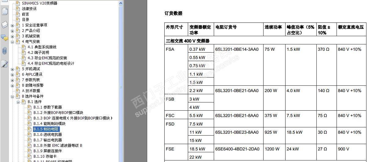

一般来说,制动电阻的选型要看你的制动需求。算一下你的制动时的总能量,即总的动能或者势能,再看打算在多长时间内停车,就大概算出你的制动功率了。
制动电阻阻值的选定有一个不可违背的原则,应保证流过制动电阻的电流小于制动单元允许的最大电流。选定了制动电阻的阻值后应确定制动电阻的功率,制动电阻功率的计算同样要根据工程现场具体情况来估算,它与多种因素相关。我们可根据变频器直流母线的电压和已选定的阻值来确定制动电阻长时间不间断的功率,但实际中这样选取制动电阻的功率会造成很大的浪费。在实际应用中制动电阻基本上反复短时间工作,我们可根据制动电阻实际工作情况和通电持续率来确定制动电阻的功率。
计算参见——
http://www.ad.siemens.com.cn/service/answer/solution.aspx?Q_ID=141388&cid=1134
