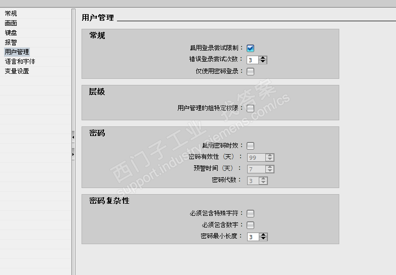

打开博途 触摸屏 左侧菜单,最底下有个用户管理,在里面建立用户,设定用户名和密码!
