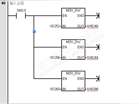

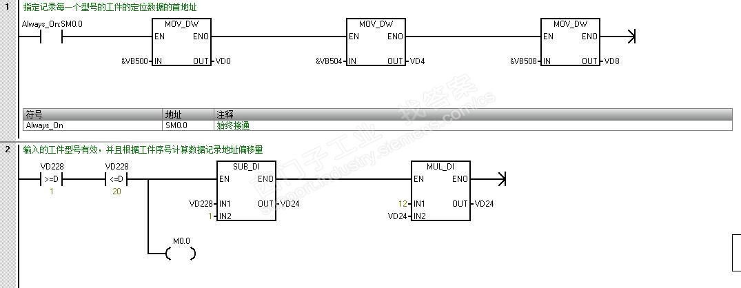

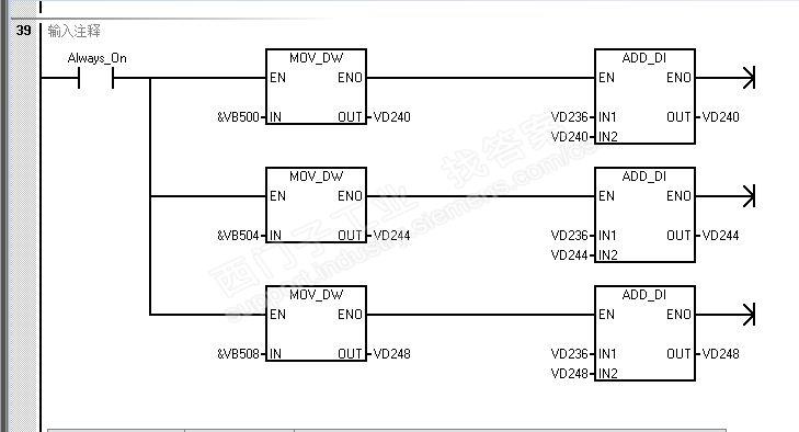

按照你的思路,我对你的39段和40段稍微做了修改:
