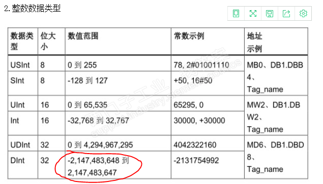

双精度整数范参考附图,详见链接
http://www.ad.siemens.com.cn/productportal/prods/s7-1200_plc_easy_plus/function/DB_Data%20type/DB_date%20type.html

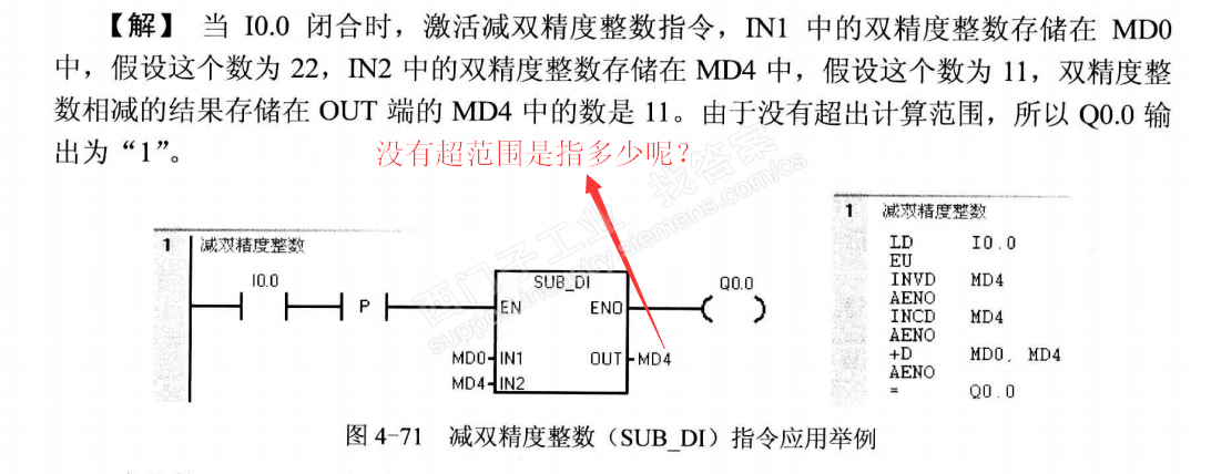

补充回答:超出的意思就是超出数值范围,只要不在范围内,都是超出,具体看数据的类型和数值范围。
