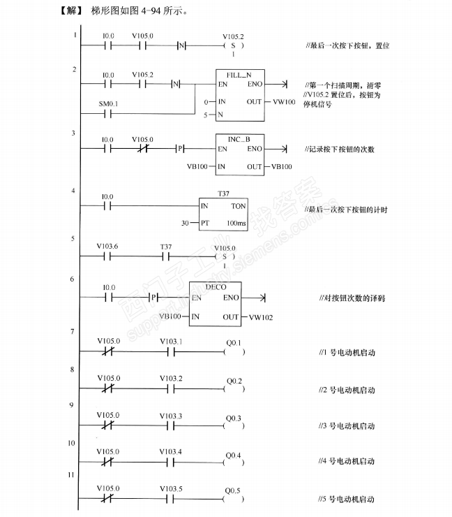

1、应该是正确的,最好哪个PLC测试一下
2、从第一个网络往下看啊,PLC执行就是从上到下,从左到右的
3、再第6个网络,解码的时候,放到VW102里面,VW102=VB102 + VB103 = V102.0--V103.7
4、相当于数据初始化,也把所有的电机停止运行 计数值恢复成0
5、这样应该差不多理顺了,里面都有注释了呀
