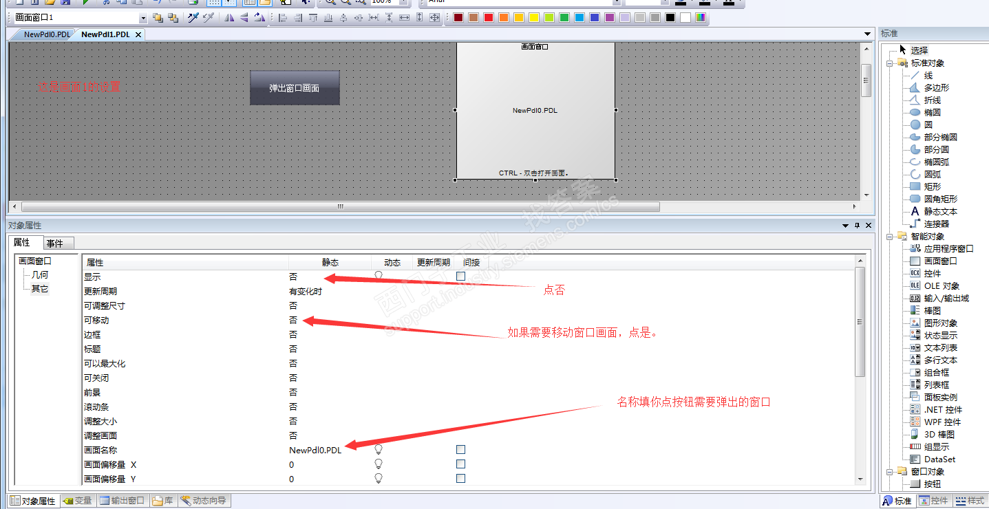

按钮1,画面窗口1,画面2
其中画面窗口1的属性设置:
可见性 设置为否
画面名称 设置为 画面2

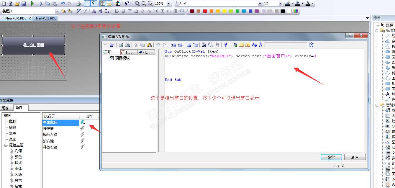

按钮1单击事件中脚本:
screenitems("画面窗口1").visible=1
如果等于0 则关闭窗口
